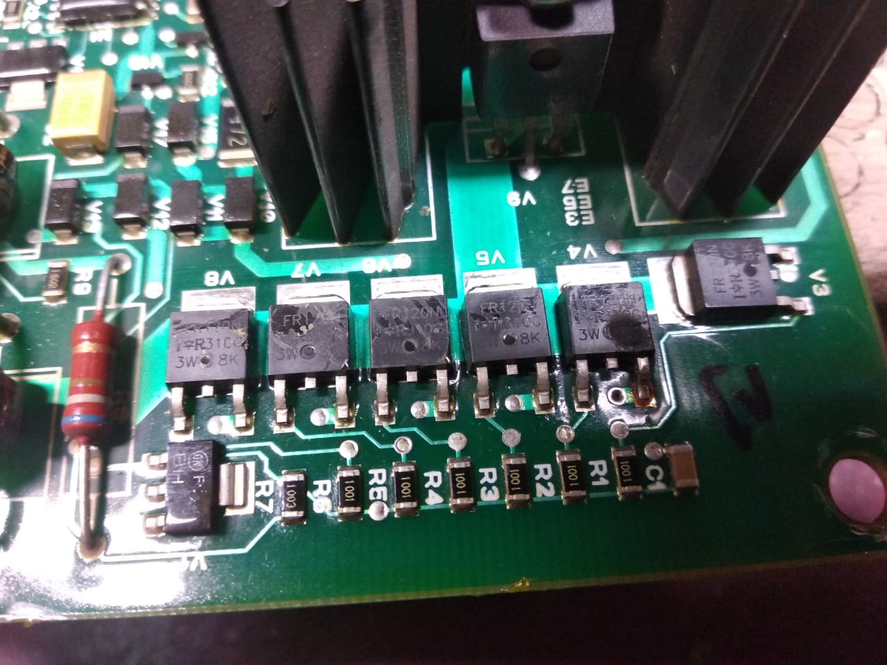

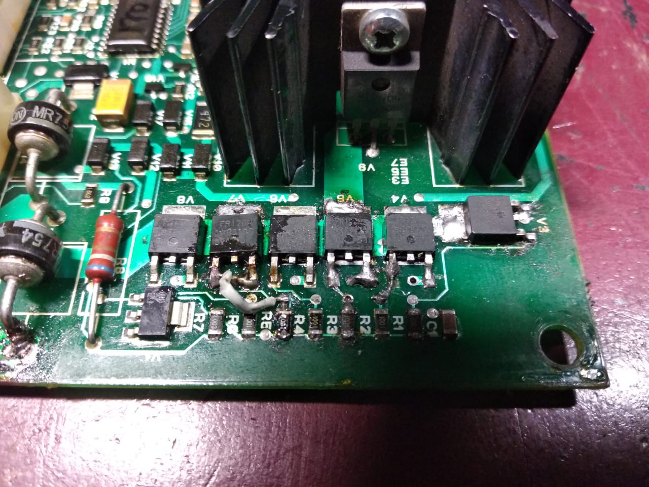

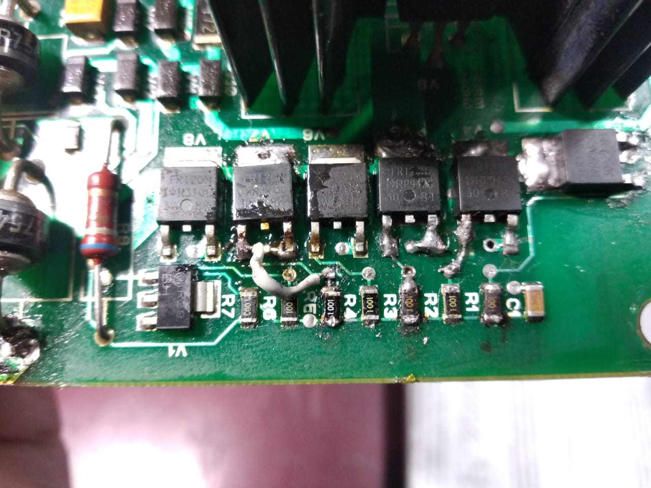

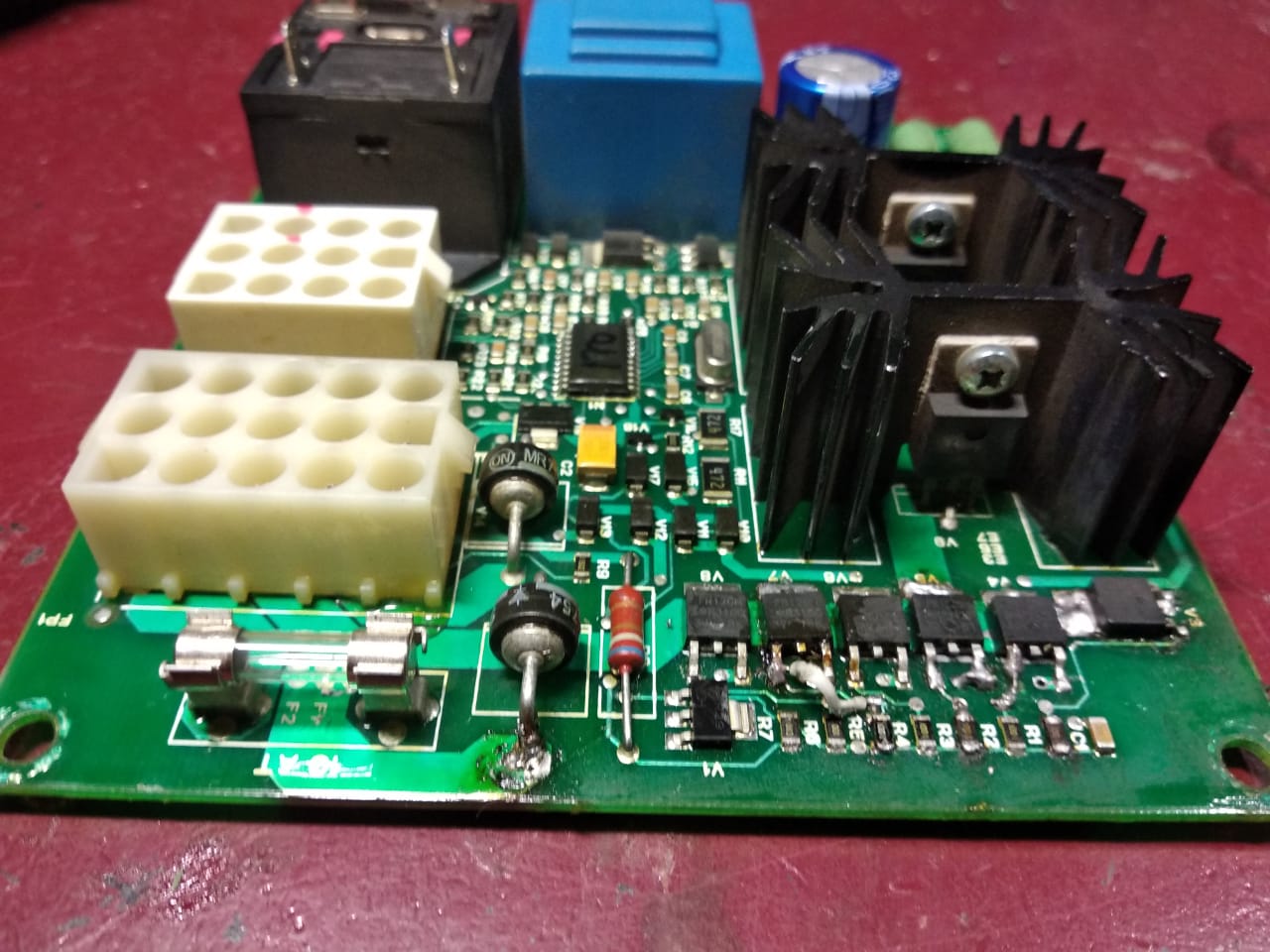

Здравствуйте, товарищи. На работе есть старый полуавтомат Kemppi Kempomat 1701, и начальство настаивает на его починке. Проблема вот в чем: сначала сварщики стали жаловаться, что при не очень интенсивной работе часто включается лампа "перегрев", и аппарат уходит в защиту. Помогало включение-отключение. Термопарой мерили - и радиаторы на плате, и трансформатор, и дроссель - все еле теплое. Потом стало постоянно подаваться напряжение на проволоку, даже без нажатия кнопки на держателе. Открыл аппарат - выгорели 2 полевых транзистора FR120N на плате управления. Видимый пробой со стороны истока (судя по даташиту). Купил, перепаял все 6 (они там стоят в параллель), а заодно и все электролитические конденсаторы на плате, на всякий случай (аппарату лет 15, говорят). Установил плату - все заработало, сварщики одобрили, сказали, что потом пол-дня варил отлично. Но потом сгорел предохранитель (10А) на плате, и выгорели уже другие 2 транзистора из тех шести параллельно включенных. Снова заменил транзисторы, предохранитель, включили - работает, поварили немного, ушли на обед. Пришли - после первого нажатия на кнопку горелки искры из транзисторов, сгорел предохранитель и еще один полевик (из тех шести). Вся силовая схема испр[url=https://upforme.ru/uploads/0016/84/42/998/762604.jpg]авна, мотор подачи проволоки в порядке, на плате тоже никаких видимых повреждений больше нет.
Никаких схем на этот конкретный аппарат я не нашел, аналогичные схемы от той же фирмы не дают схему платы управления. А мне кажется, что дело именно в ней. Нашел здесь в одной теме идею, что кнопки на держаке могут коротить на сварочную проволоку, но я неисправностей не нашел. Хотя искрило и хлопало на плате не слабо, обычно так бывает, если спутать полярность транзистора

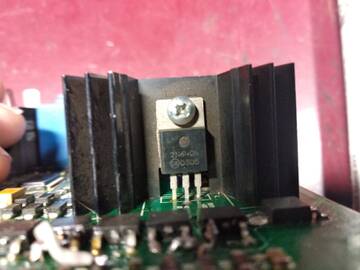

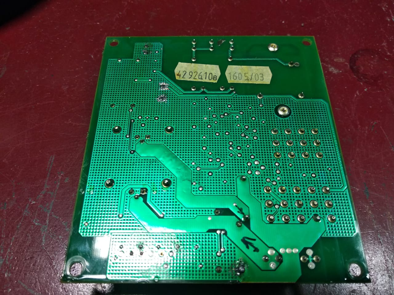

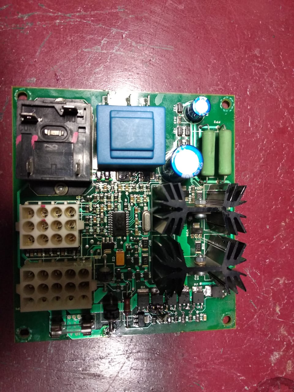

Приложу фотографии платы управления, прошу помочь разобраться в проблеме. Также мне непонятно назначение параллельно включенных полевиков (6 полевых транзисторов и 2 тиристора на радиаторах с мощными диодами, как я понял, это питание мотора подачи проволоки). Моих знаний, к сожалению, не хватает, а начальство требует. Или предложите, на что можно поменять эту плату, можно с меньшим функционалом, главное рабочую. Газовый клапан на 24 В, двигатель не подписан. Тиристоры тестером проверял - исправны.
