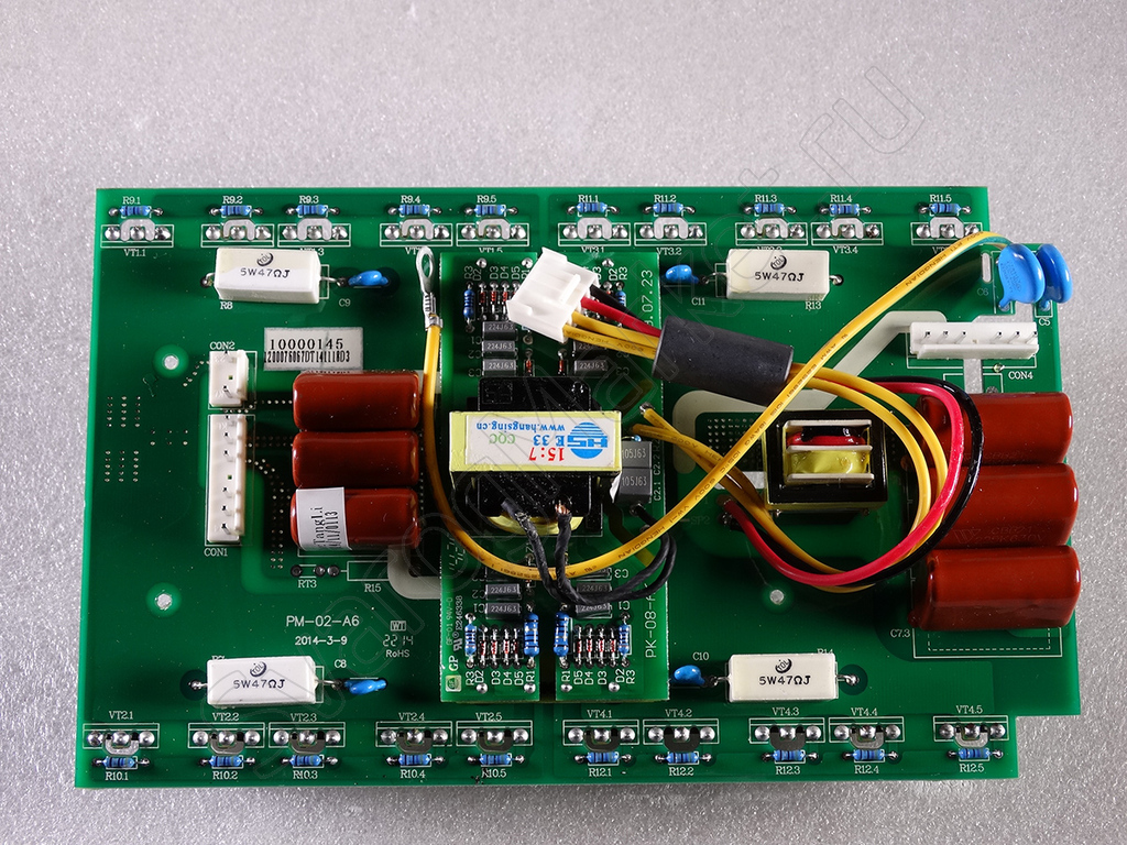

Осциллографом посмотрите эпюры импульсов. А в выключенном состоянии проверьте, не закорочены ли затворы относительно истоков.
Импульсы формируются на драйвере (PK-08-A6). Если ключи исправны, то проблема в драйвере.

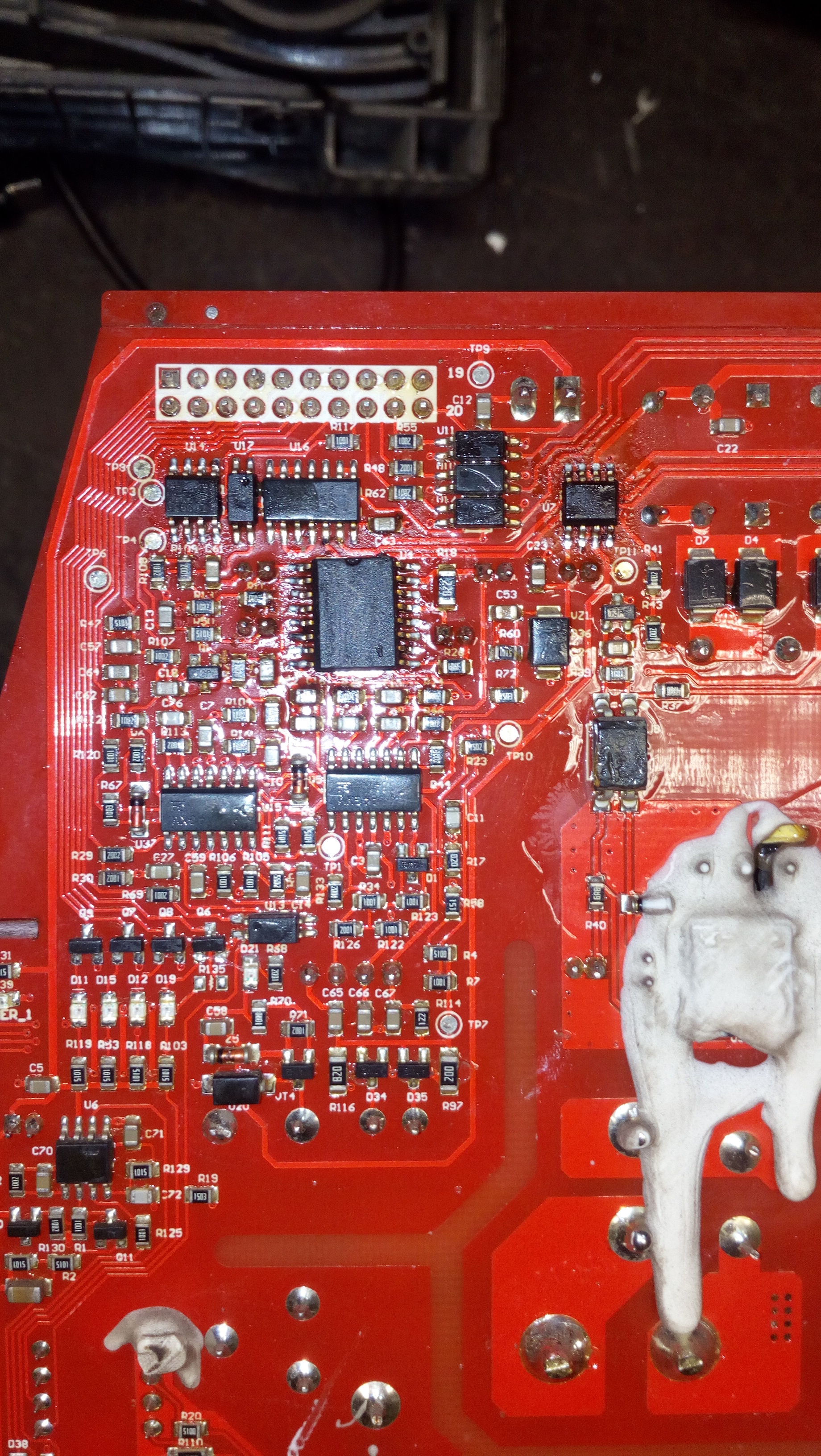

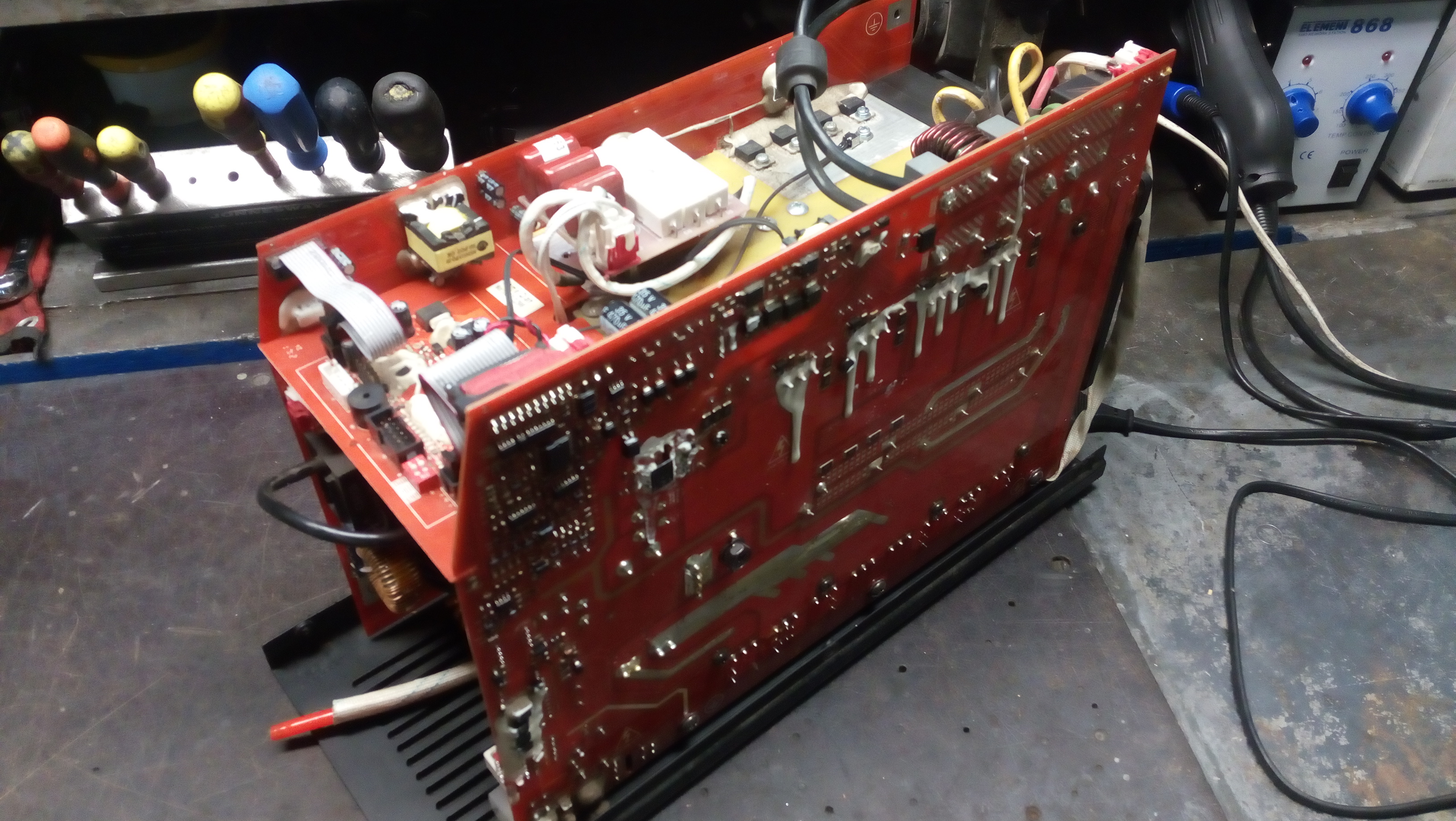

ШК сожалению нет осциллографа. В понедельник загружу фото внутренносhttp://upforme.ru/uploads/0016/84/42/937/t726943.jpg
тей.
Отредактировано илья (19.07.2020 16:22:22)

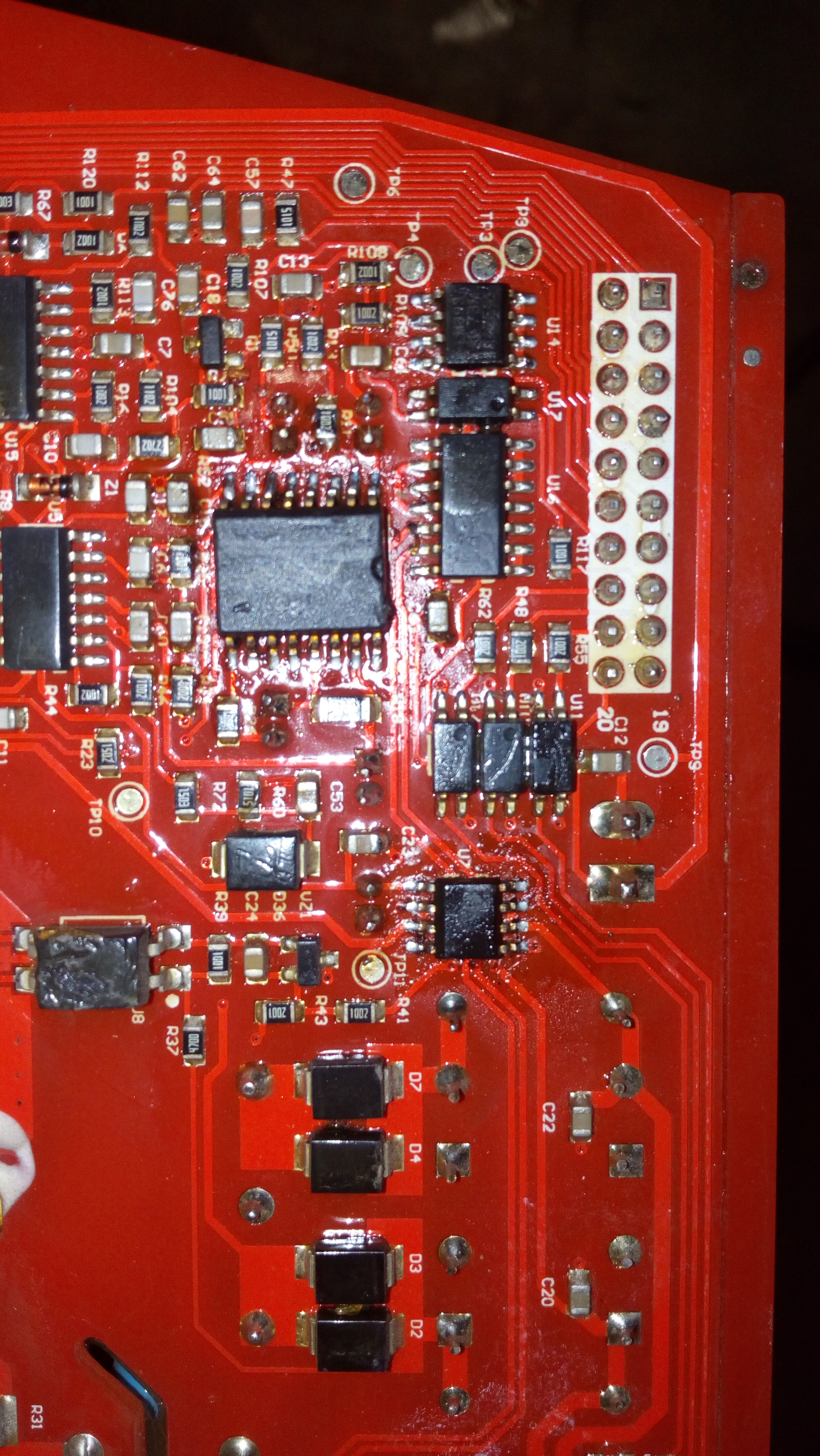

5

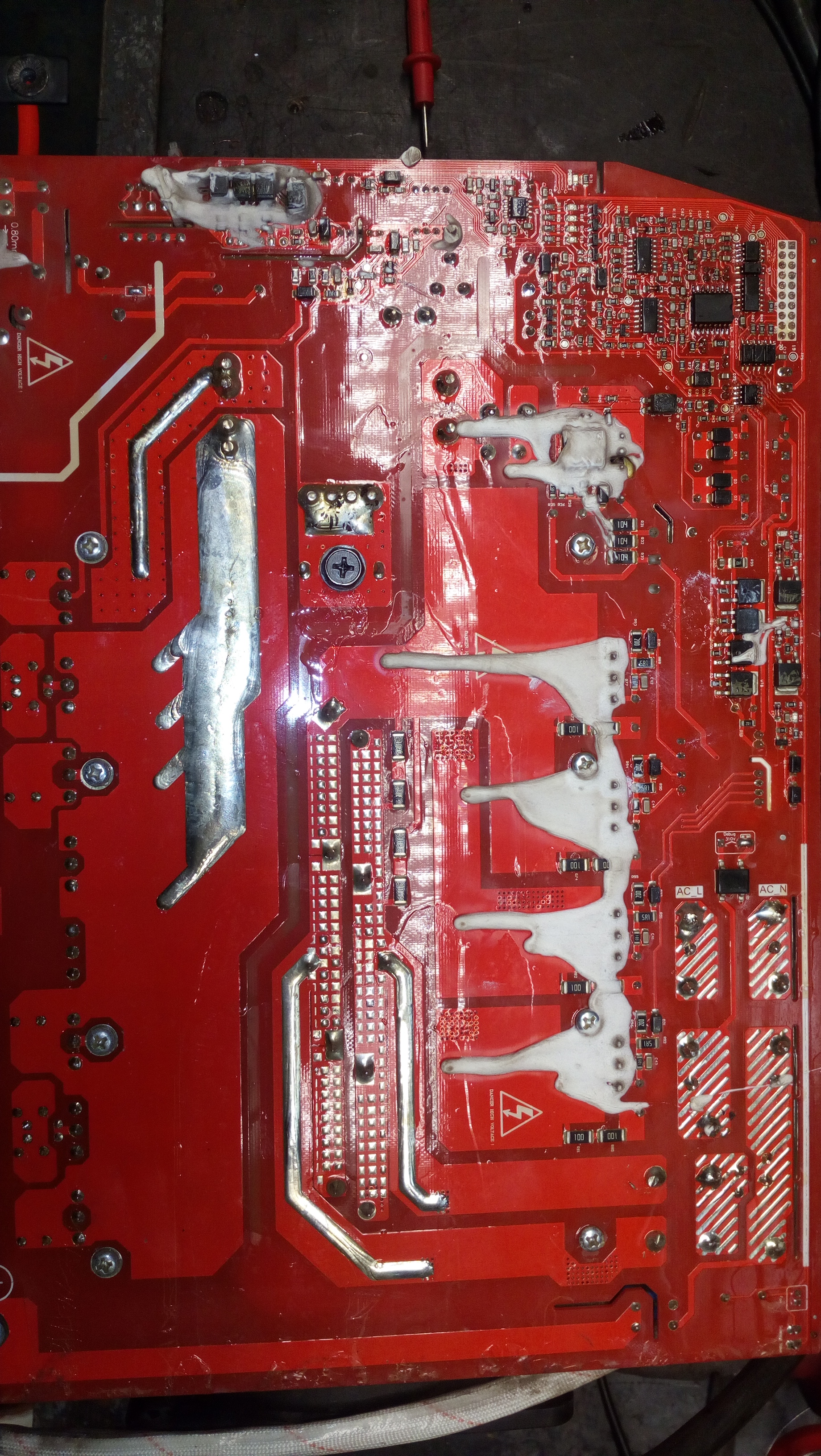

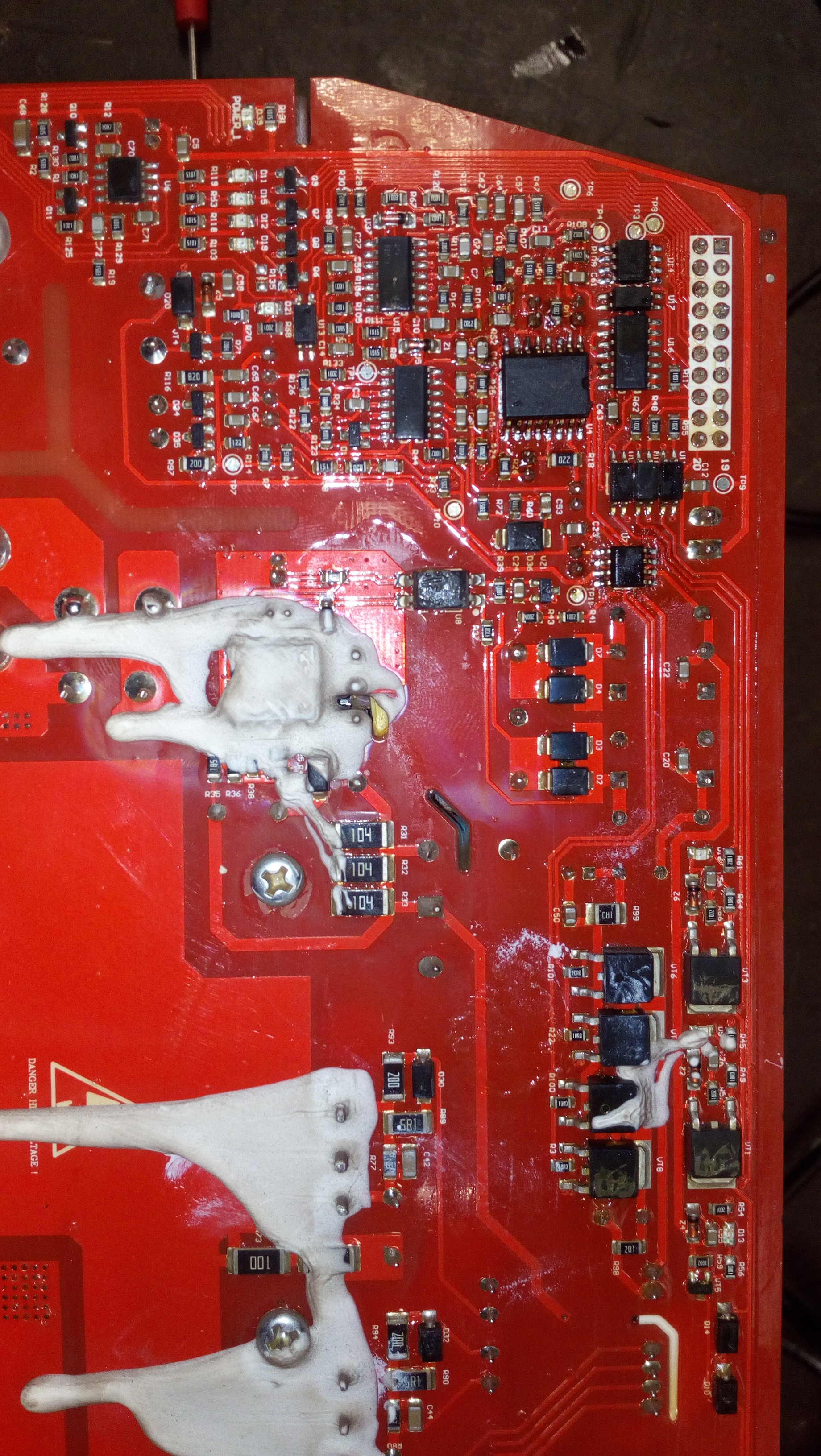

Обратная сторона платы. Замена всех микросхем не дала результата
Крупные фото
http://upforme.ru/uploads/0016/84/42/937/938364.jpg
http://upforme.ru/uploads/0016/84/42/937/417894.jpg
http://upforme.ru/uploads/0016/84/42/937/159642.jpg
http://upforme.ru/uploads/0016/84/42/937/146908.jpg
Отредактировано ipaSoft (20.07.2020 10:14:28)

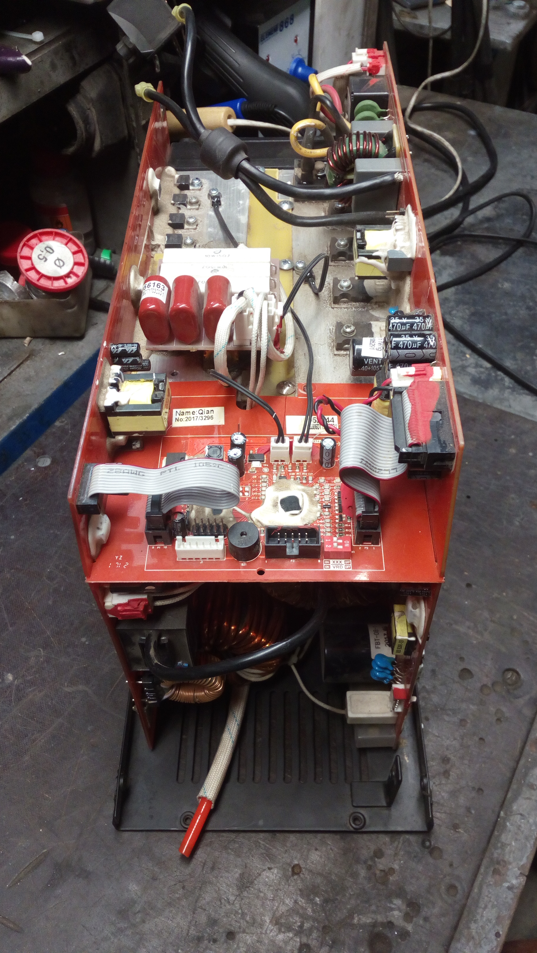

6
http://upforme.ru/uploads/0016/84/42/937/t918801.jpg
http://upforme.ru/uploads/0016/84/42/937/t807036.jpg
Замена этих плат тоже не дала результата
Отредактировано илья (19.07.2020 16:38:51)

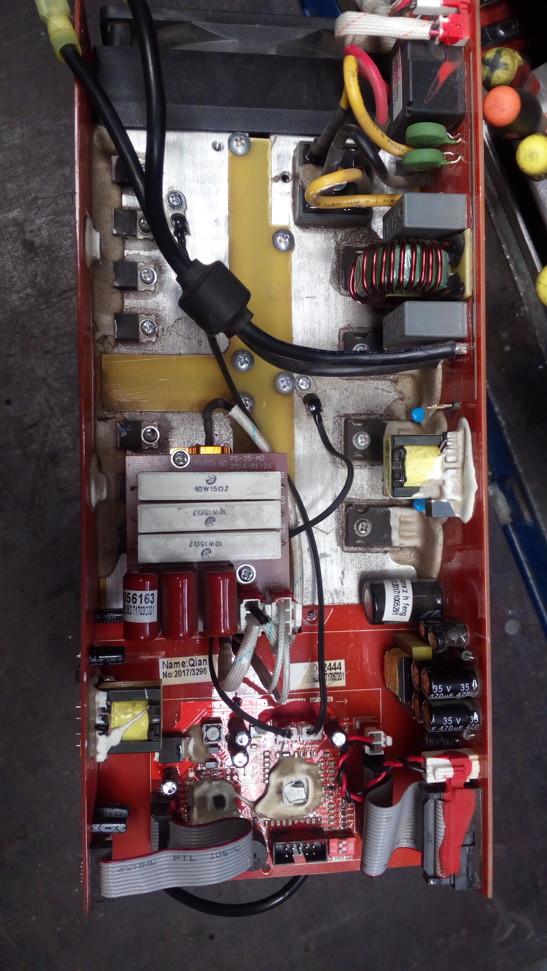

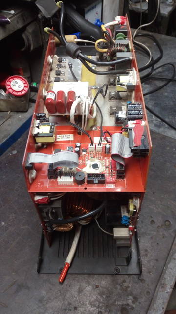

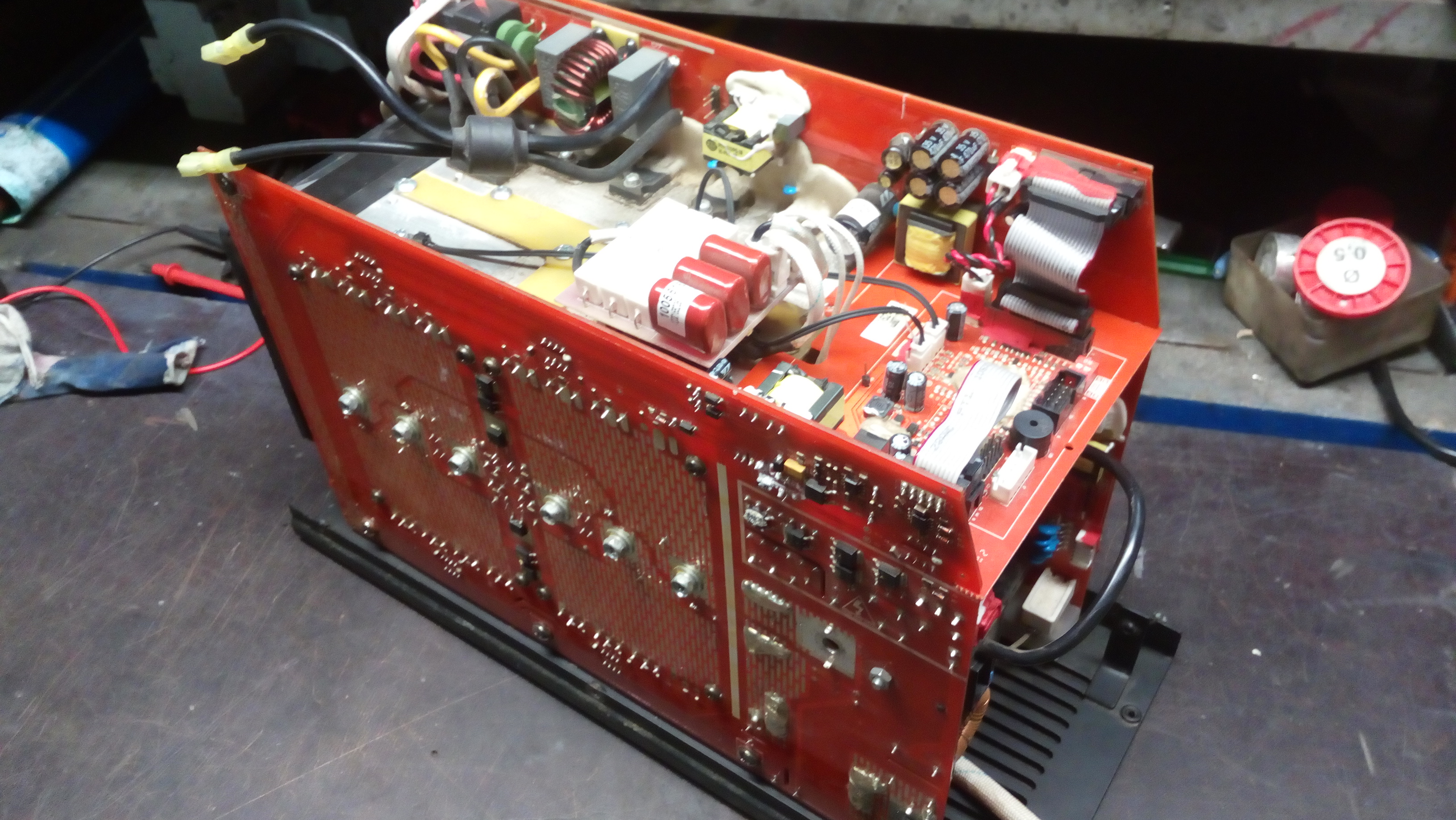

7
http://upforme.ru/uploads/0016/84/42/937/t754039.jpg
http://upforme.ru/uploads/0016/84/42/937/t71760.jpg
http://upforme.ru/uploads/0016/84/42/937/t553029.jpg
http://upforme.ru/uploads/0016/84/42/937/t558149.jpg
Общие Фото Внутренностей
Отредактировано илья (21.07.2020 18:20:58)

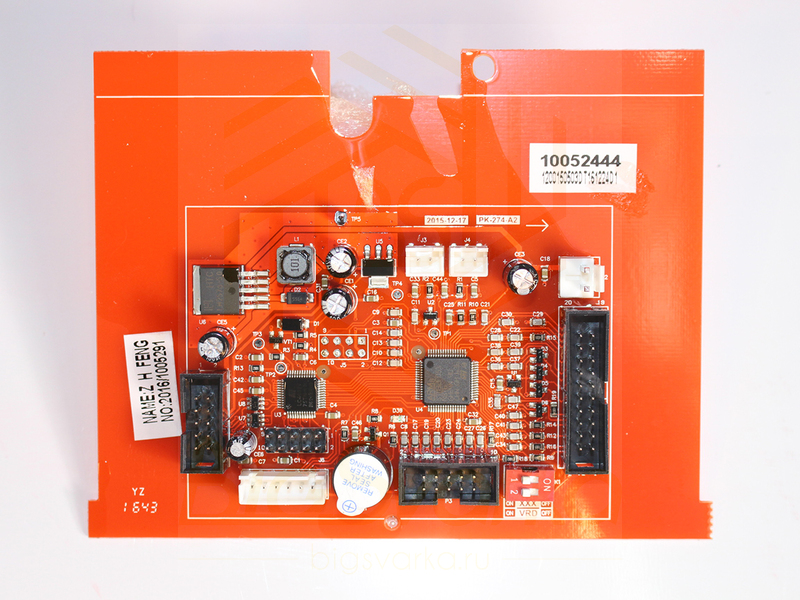

10

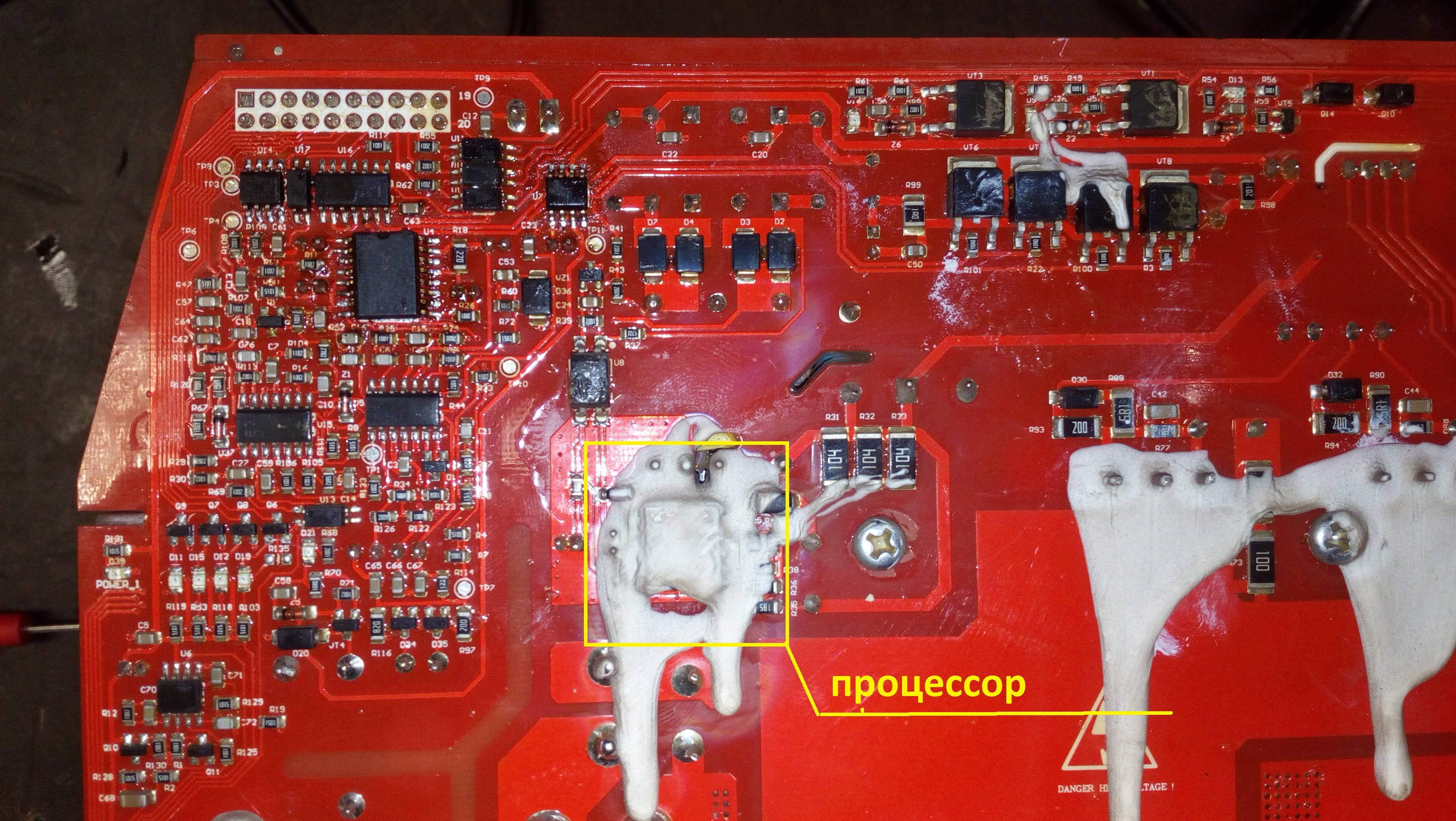

Вопрос если заменить процессор на основной плате  его нужно будет как то настраивать?http://upforme.ru/uploads/0016/84/42/937/t451200.jpg
11
Настройка не понадобится. Только прошивка.
