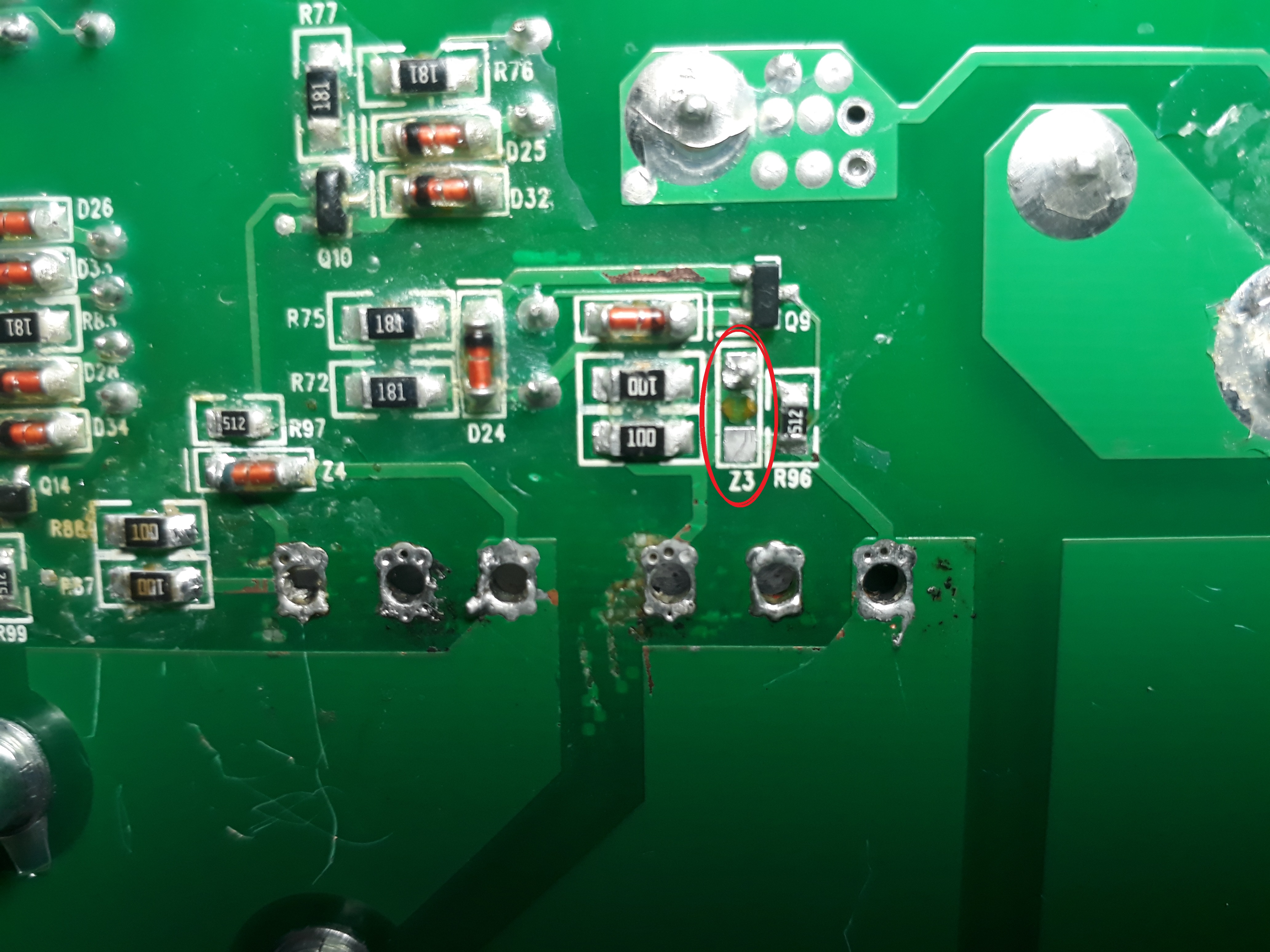

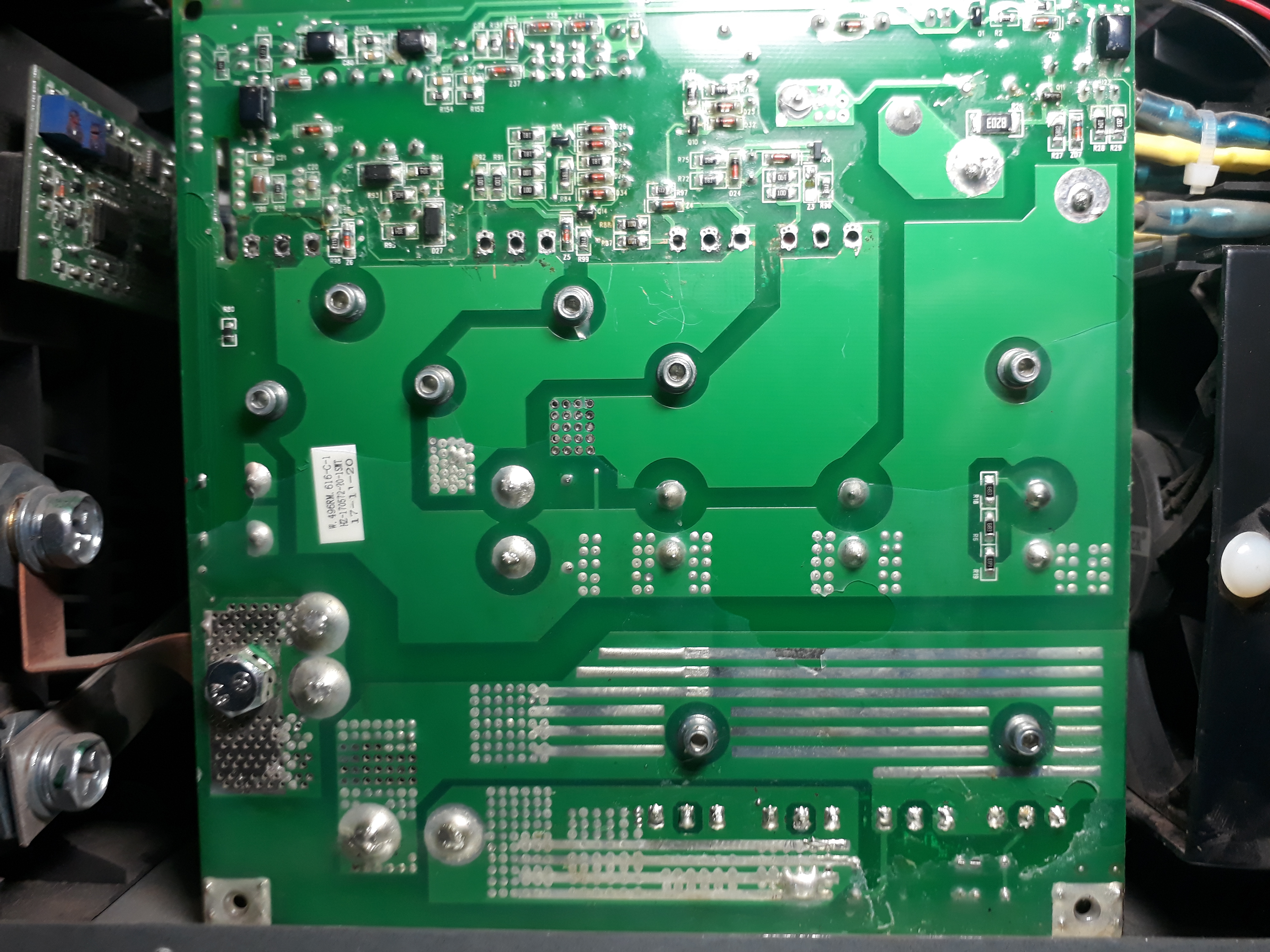

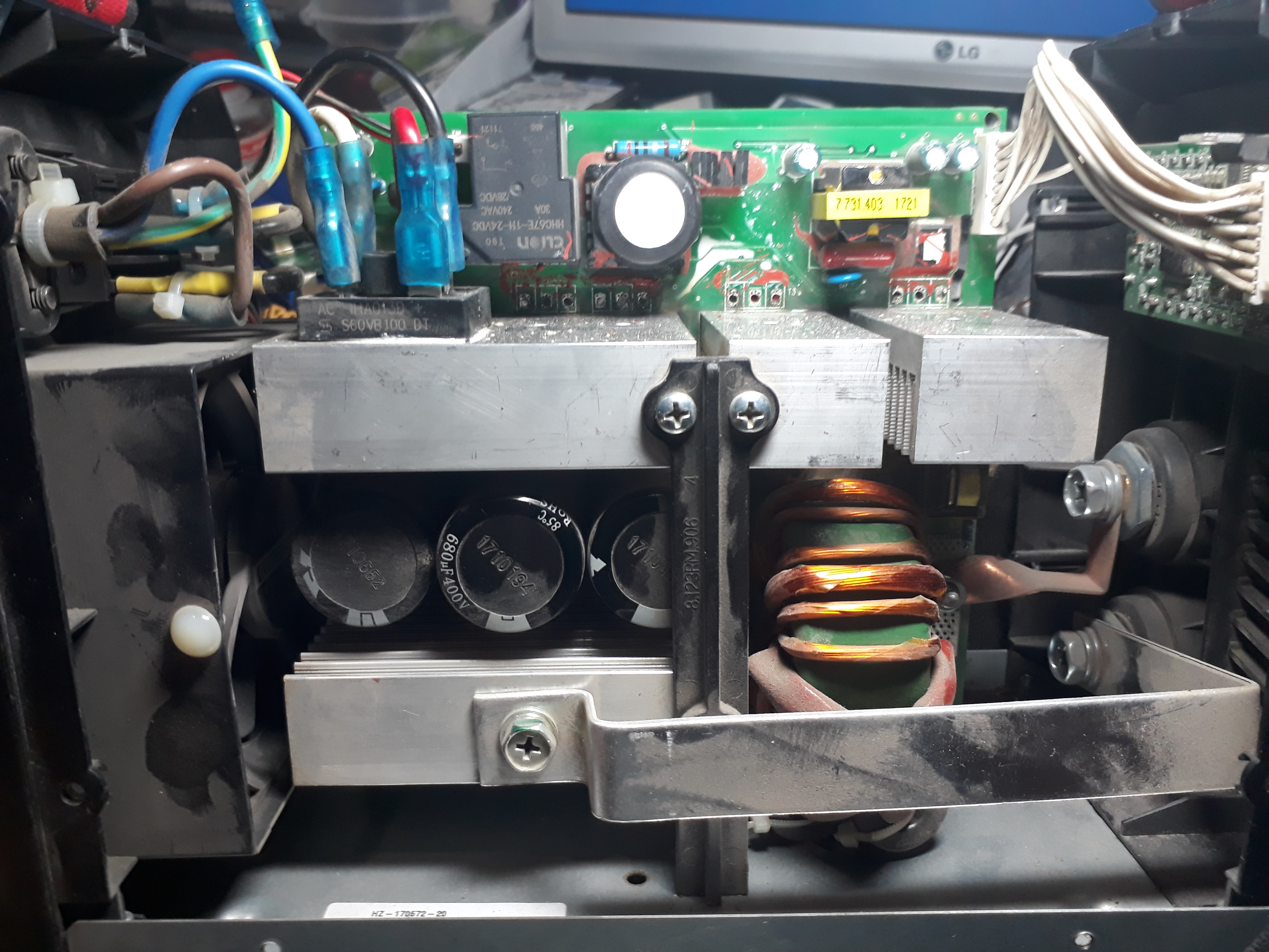

Всем здравствовать! Достался такой вот инвертор, хочу восстановить сам. Пока только обнаружил сгоревшие все четыре транзистора STGW60V60DF, один даже с феерверком и один стабилитрон Z3 как раз в цепи "фееричного" транзистора. Аналогичные стабилитроны в цепях остальных трёх транзисторов целые. Транзисторы заказал, жду, а вот номинал стабилитрона неизвестен. Схемы не нашёл нигде. Может кто подскажет "фамилию" этого стабилитрона? Ну и был бы очень ещё благодарен за советы. Я компаунд или лак, которым вся плата залита снял, нагревая феном, вроде проверил всё что смог но могут же быть ещё нюансы про которые не знаю.http://upforme.ru/uploads/0016/84/42/923/t632370.jpg
Это 1n4746a. Не забудьте "вооружиться" осциллографом перед установкой ключей. Между истоком и затвором должны быть красивые двухтактные импульсы.
