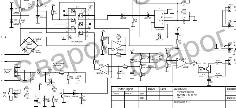

Подскажите логику работы осцилятора - у меня постоянно открыт оптрон U1 с U3.2 т.к. на инвертирующем входе 0в.
При переключении в ММА , через U7 с 4 вывода подается напряжение и осцилятор не работает. Не разберусь от куда должно поступать
напряжение до нажатия кнопки.
Спасибо

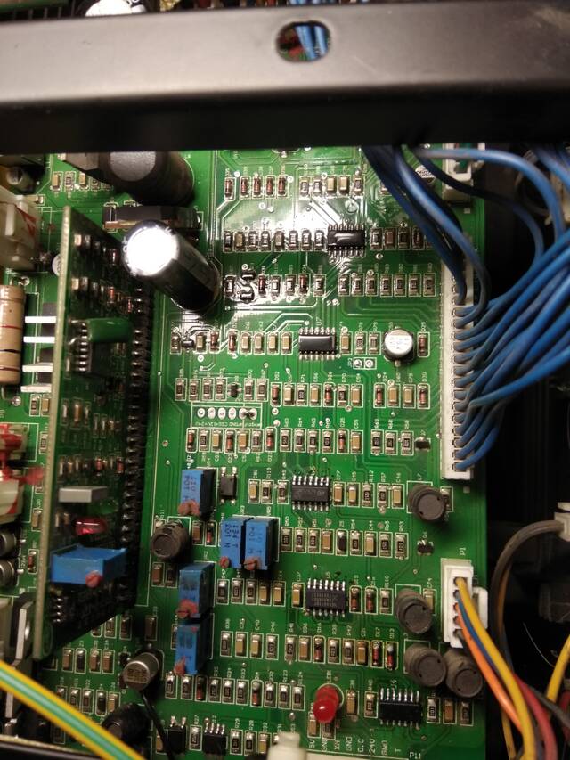

Изначально не реагировал на кнопку , заменил 40106 и диоды. Заменил 4013, 40106 2 шт. LM324 рядом с 4013.
В TIG постоянно работает осцилятор
фото платы
FoxWeld TIG 203 AC/DC PULSE постоянно работает осцилятор в TIG
