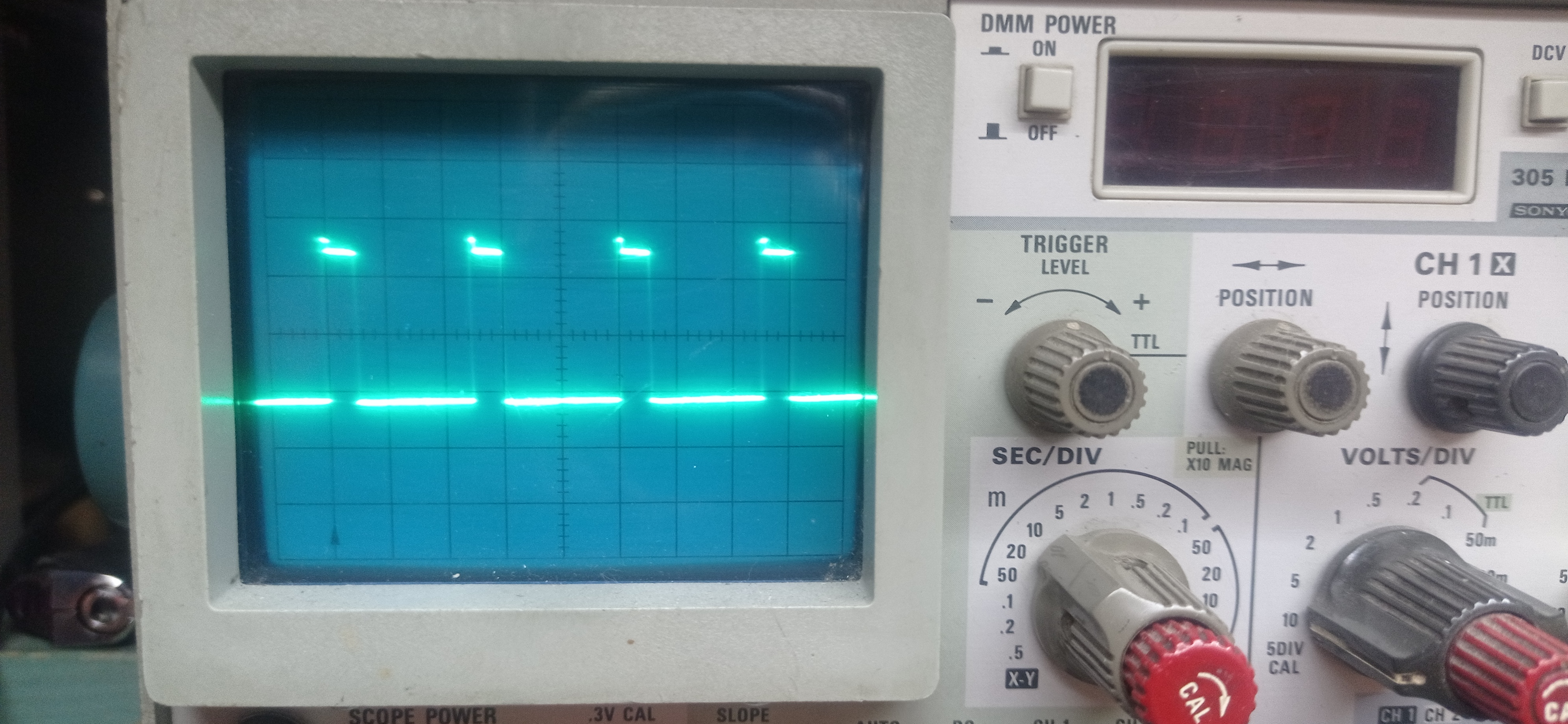

Ресанта САИ 220 SH постоянно взрываются транзисторы. В нижнем положении регулятора тока коэффициент заполнения около 30%,
Импульсы драйвера Ресанта с емкостной нагрузкой в 4,7 нанофарада. Частота ресанта видно на осциллограмме
http://s3.uploads.ru/t/E4Z6d.jpg
ток около 30-50 Ампер, в пределах от 10 до 50 Ампер не регулируется вообще, в пределах от 50 до 220 Ампер сразу же взрываются ключи. Решение очень простое

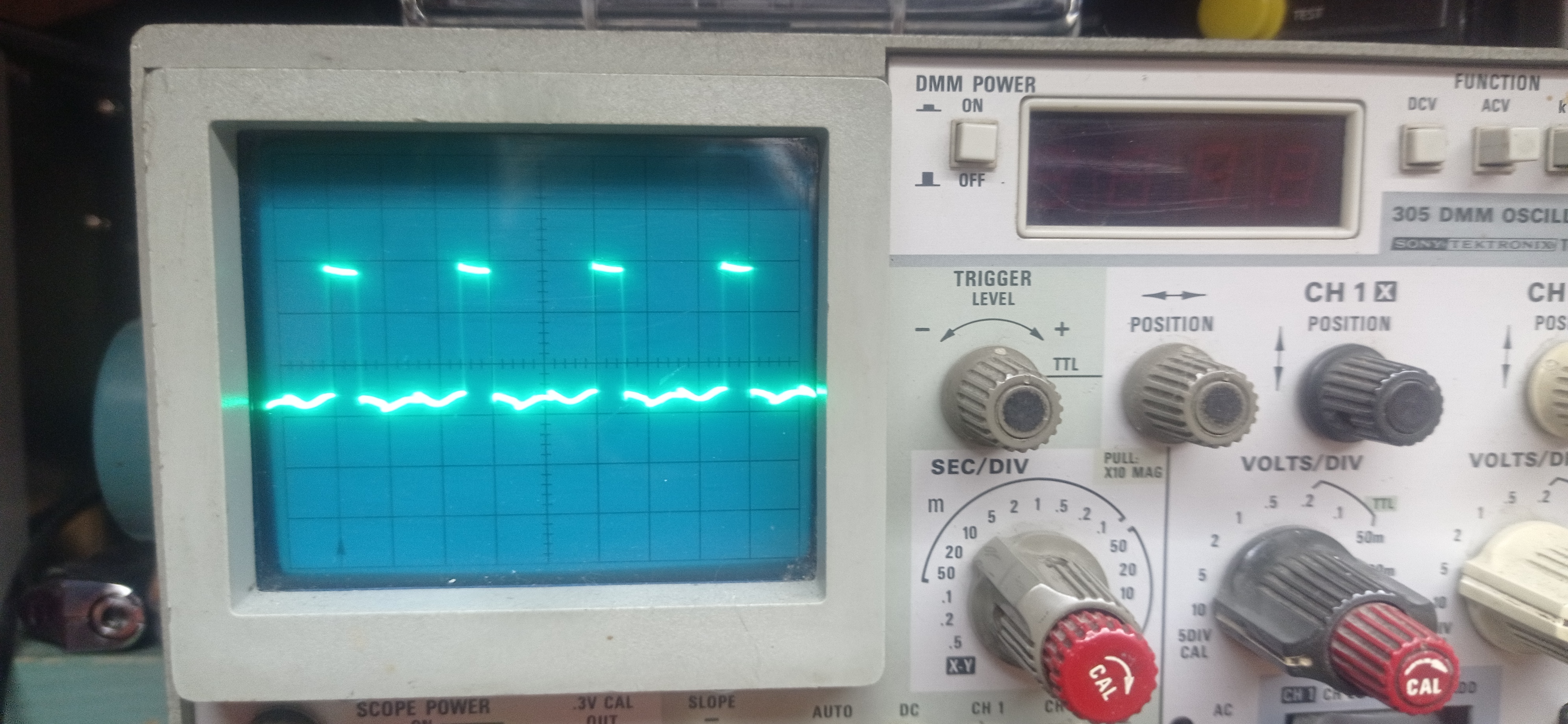

Ресанта 160     почему вылетают оконечныйы транзисторы ,есть выбросы на меандере и нижняя полка неровная
12
Привет. Перелопатил все, менял все по очереди, не пойму почему в верхнем плече такая кривая полка. Помогите с подсказкой. САИ-190 (схема от 160 на оптронах)http://upforme.ru/uploads/0016/84/42/1343/t836237.jpghttp://upforme.ru/uploads/0016/84/42/1343/t958886.jpg
