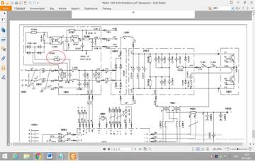

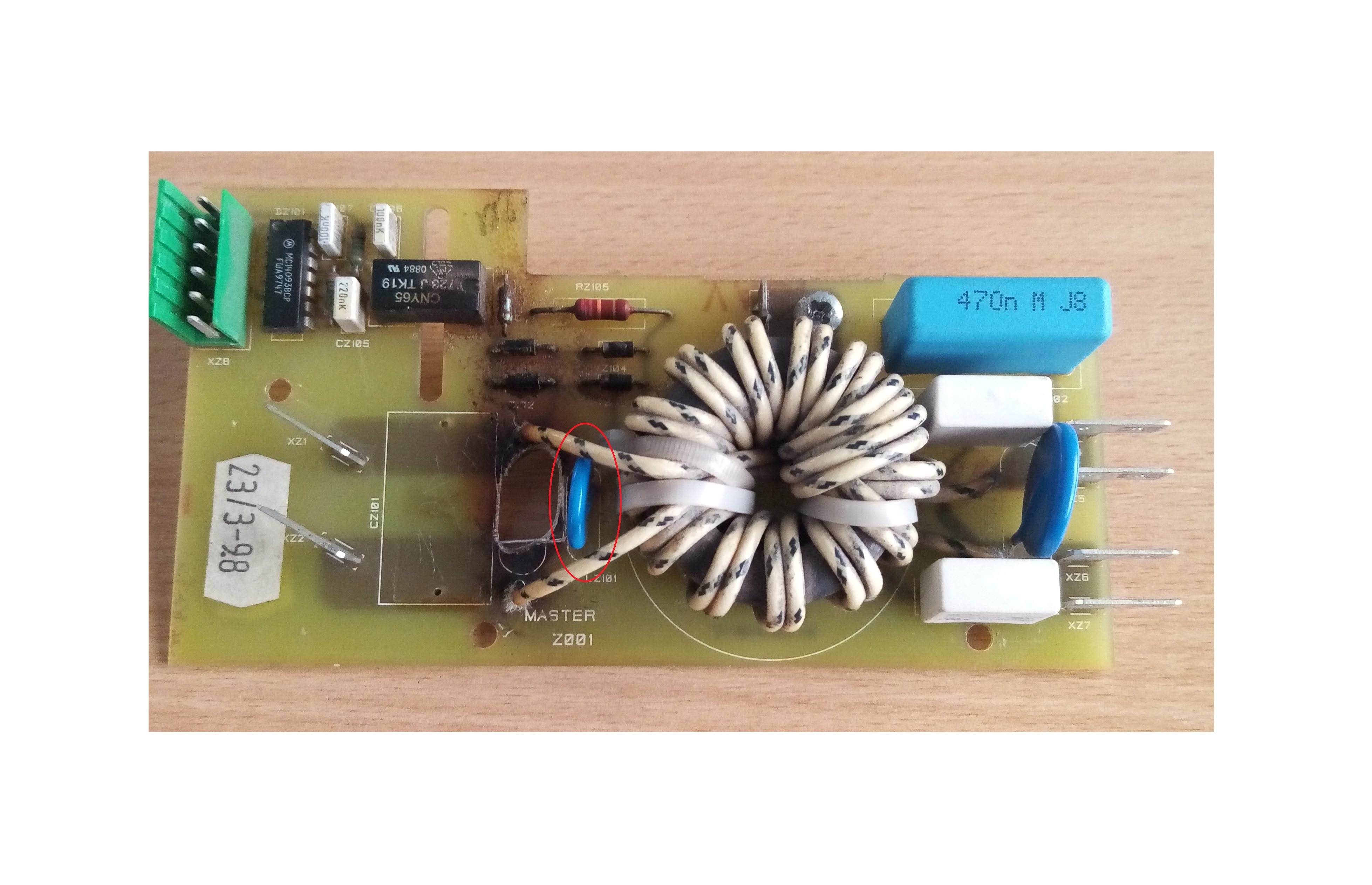

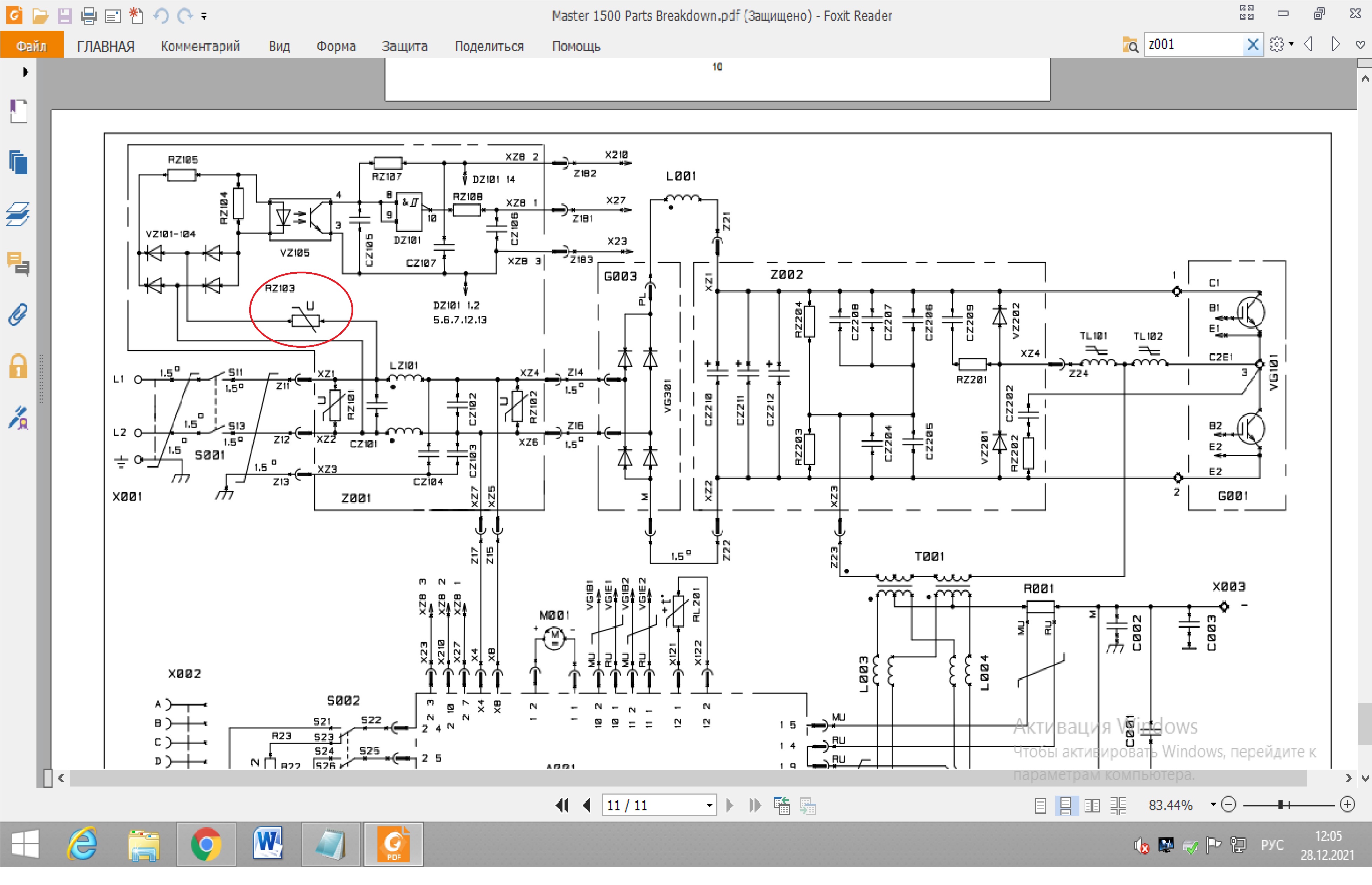

На сварочном аппарате Kemppi Mastertig 1500 есть защита от пониженного напряжения, которая работает следующим образом:
напряжение питания (230В) подается через последовательно подключенный варистор RZ103 на диодный мост.
Выпрямленное напряжение через делитель на резисторах RZ105 (22кОм) и RZ104 (0,5 кОм) подается на оптопару VZ105 (CNY65 для которой
типичное прямое падение напряжения на светодиоде составляет 1,25В). выходной сигнал с оптопары скорее всего должен быть импульсным.
Какой номинал должен быть у варистора, чтобы эта схема работала корректно?
Поставил 14K271 - аппарат не работает. Занижать напряжение пробоя варистора боюсь, так как можно спалить оптопару.
