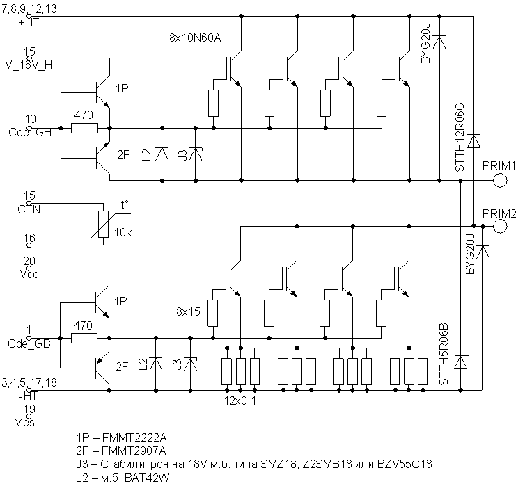

http://upforme.ru/uploads/0016/84/42/1093/t232050.png       Объясните мне пожалуйста назначения клемм  на силовом узле
2
клеммы идут на трансформатор-те,что справа, Слева на  +300V и на управление
3
