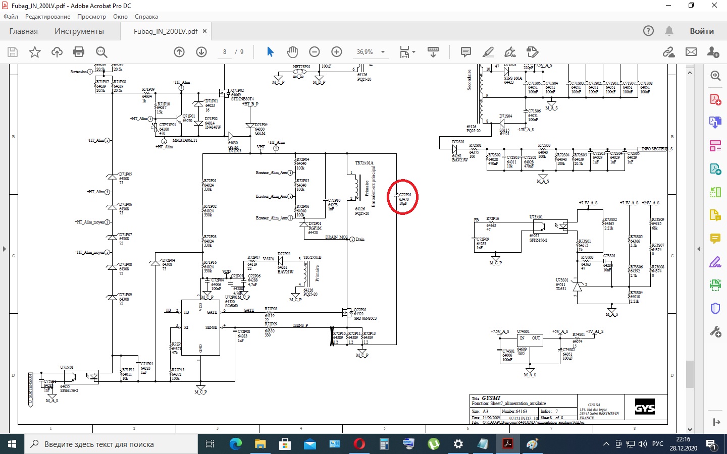

Здравствуйте. Помогите с ремонтом. После замены шим sg6860 (вместо sg6860 поставил sg6859) и всей обвязки
начало прыгать напряжение. Плату запускаю через лампочку без силового модуля. На конденсаторе отмеченным на рисунке
плавно набирается напряжение до 50 вольт потом сбрасывает до 9 вольт и снова набирает напряжение.
